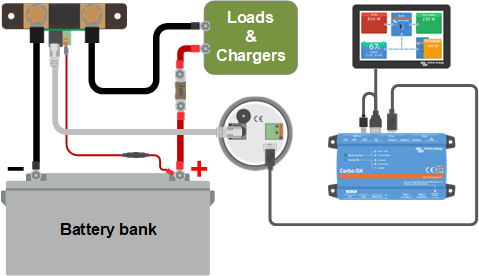

El monitor de baterías puede conectarse a un dispositivo GX con un cable VE.Direct. Puede encontrar los cables VE.Direct en longitudes de entre 0,3 y 10 metros y con conectores rectos y en ángulo recto. Otra opción es conectar el monitor de baterías a un dispositivo GX con la interfaz VE.Direct a USB.
Una vez conectado, el dispositivo GX puede usarse para leer todos los parámetros de la batería controlados.
Información del monitor de baterías mostrada por un dispositivo GX.
Ejemplo de un monitor de baterías conectado a un dispositivo GX.
