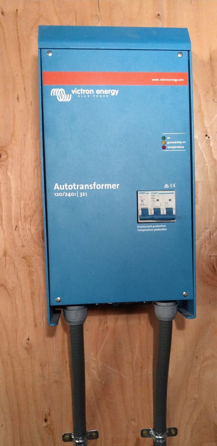

3.4. Rör
AT:ns båda modeller kan utrustas med rör vid behov. För båda modellerna ska du ta bort de medföljande kabelförskruvningarna/dragavlastningarna och ersätta dem med ”1-1/4” NPT-kopplingar (National Pipe Thread). Se bilden nedan.
