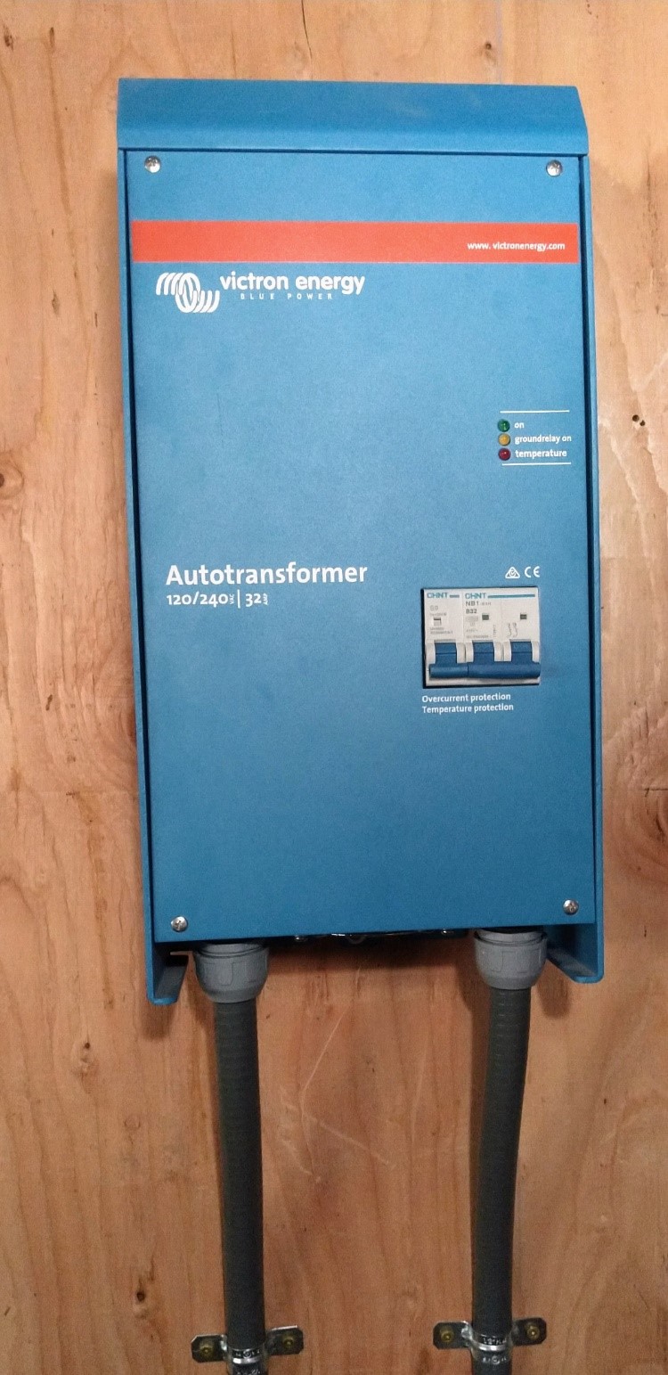

3.4. Buis
Beide modellen van de AT kunnen indien vereist met een buis uitgerust worden. Verwijder bij beide modellen de geleverde wartels/trekontlasting en vervang deze met 1-1/4” NPT (National Pipe Thread) buissluitingen. Raadpleeg onderstaande afbeelding.
