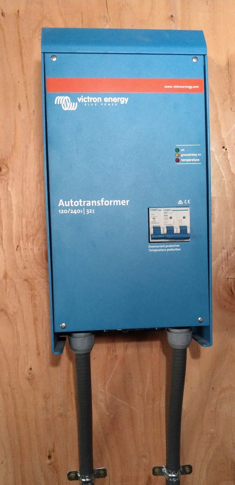

3.4. Conductos
Se pueden poner conductos en los dos modelos de AT. Para ambos modelos, retire los pasacables/pasacables antitracción y sustitúyalos por conectores de conductos de rosca americana cónica para tubos (NPT o National Pipe Thread) de 1-1/4". Véase la siguiente ilustración.
