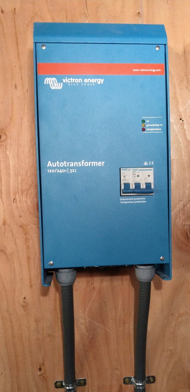

3.4. Kabelkanal
Beide Modelle des Autotransformers können bei Bedarf mit einem Kabelkanal ausgestattet werden. Für beide Modellen entfernen Sie die mitgelieferten Kabelverschraubungen/Zugentlastungen und ersetzen sie durch 1-1/4” Zoll Rohrverschraubungen. Siehe Abbildung unten.
