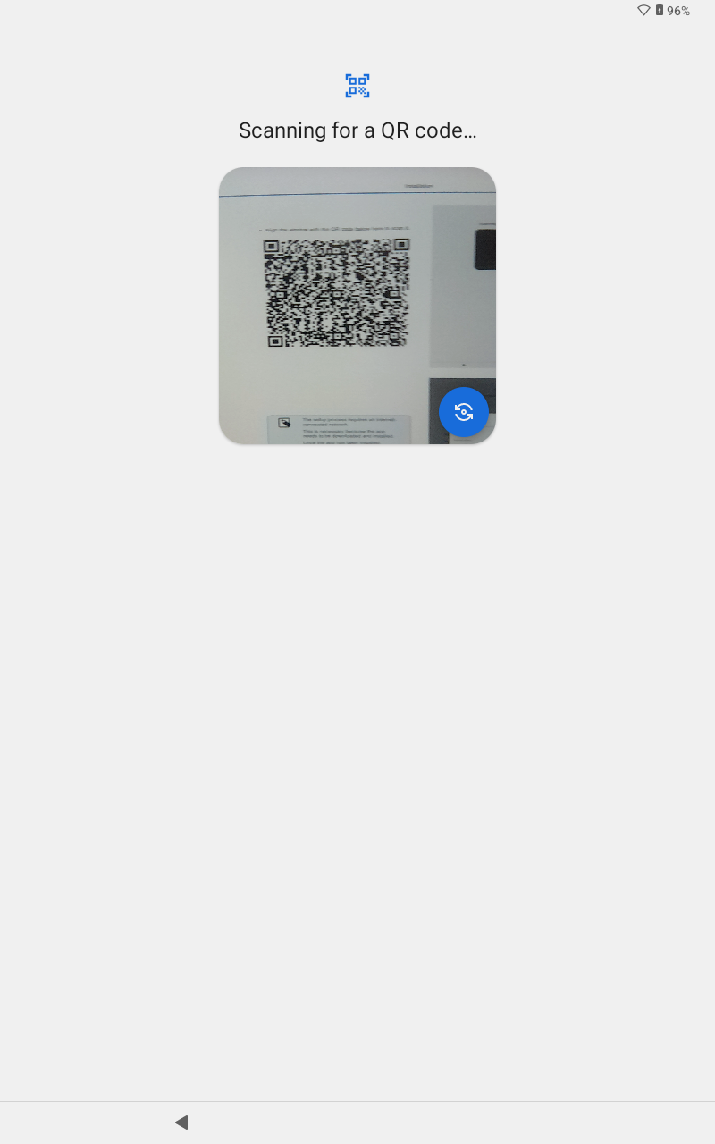

Kod QR: Kod QR Victron znajdziesz na następnej stronie, więc miej go pod ręką do zeskanowania, gdy będzie potrzebny w trakcie procesu.

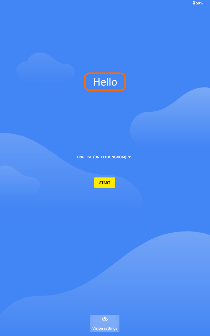

Włącz urządzenie przyciskiem zasilania. Po przywróceniu ustawień fabrycznych urządzenie powinno automatycznie uruchomić się ponownie.
Powinien pojawić się ekran powitalny.

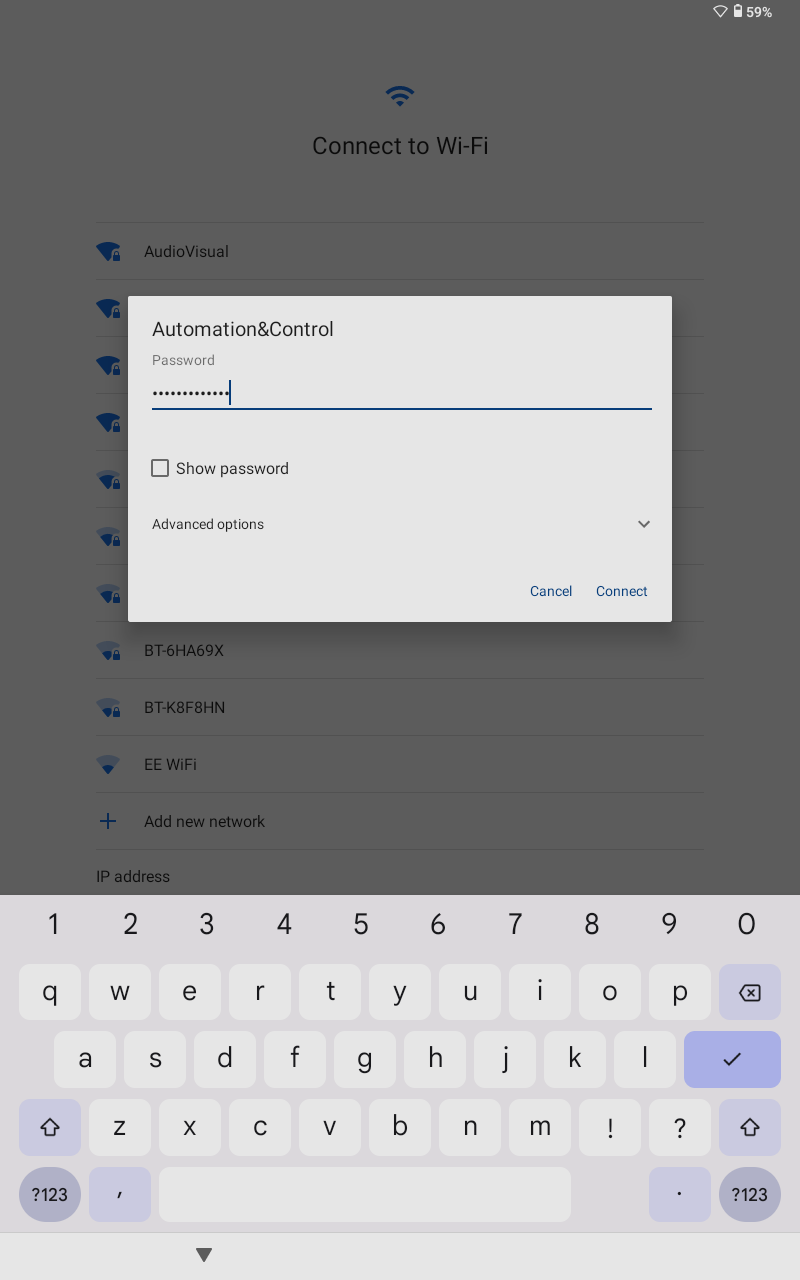

UwagaDo przeprowadzenia konfiguracji sieć wymaga połączenia z internetem. Jest to konieczne, ponieważ aplikacja musi zostać pobrana i zainstalowana. Po zainstalowaniu aplikacji połączenie internetowe nie będzie już konieczne. Po zeskanowaniu kodu QR urządzenie z systemem Android powinno wyświetlić listę pobliskich sieci WiFi.

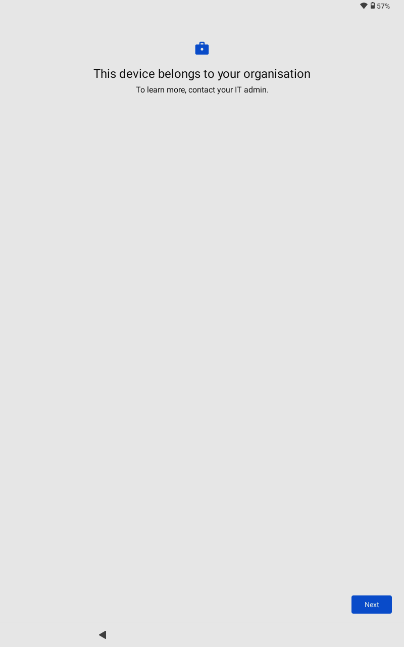

UwagaMetoda konfiguracji, którą stosujemy, jest najczęściej stosowana w środowiskach korporacyjnych. Jest znana jako MDM (Mobile Device Management).
Po zaakceptowaniu warunków urządzenie rozpocznie instalację aplikacji. Podczas procesu instalacji urządzenie sprawdzi również, czy są dostępne aktualizacje. |
Niektóre urządzenia mogą poprosić Cię o wybranie lokalizacji i określenie uprawnień do skanowania WiFi. Są to ustawienia opcjonalne, ale można je pozostawić włączone, co ulepszy połączenie WiFi i pomoże w znalezieniu urządzenia GX w sieci.
