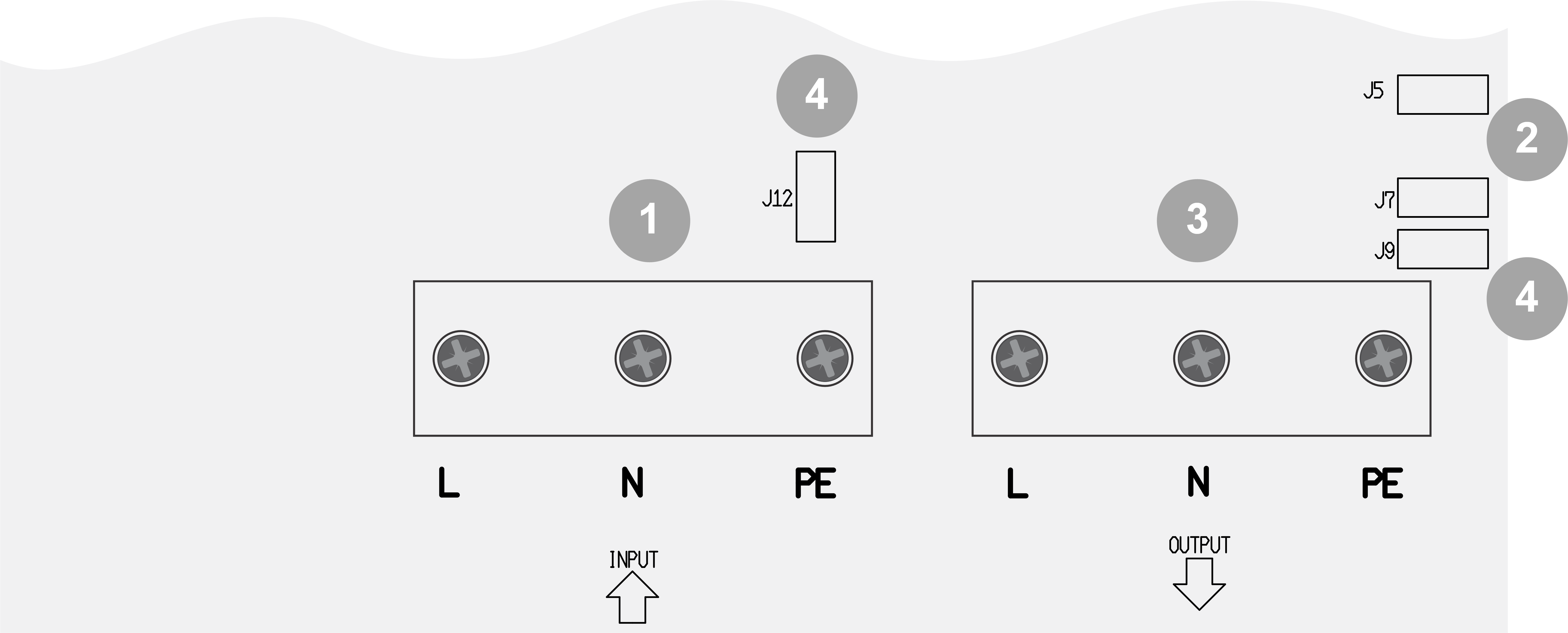

3.2. Resumo das ligações
ID
Descrição
1
Terminais de parafuso de entrada CA (energia do cais):
Fase (L) neutra (N) e terra (PE).
2
Terminais macho de espada para estabelecer uma ligação neutra para o aterramento da saída CA para um funcionamento correto de um GFCI com saída CA:
Conecte J5 a J7.
3
Terminais de parafuso de saída CA para cargas CA ou instalação CA na embarcação:
4
Terminais macho para ligar o aterramento de entrada CA ao aterramento de saída CA quando a embarcação está fora da água:
Conecte J9 a J12.
Nota
Os cabos de ligação à terra utilizados nos pontos 2 e 4 estão incluídos no transformador. Têm uma área de superfície do condutor de 6 mm² (10 AWG) e estão conectados a um terminal de 6,3 mm. Dependendo dos regulamentos elétricos locais, esta área de superfície do cabo pode não ser suficiente para suportar as correntes de avaria potenciais do sistema CA de utilização do transformador de isolamento. Se forem necessários cabos com uma área de superfície do condutor superior, não utilize as ligações «jumper», mas realize as ligações entre a entrada CA e/ou o terminal de saída CA. Em alternativa, realize estas ligações externas do transformador de isolamento.

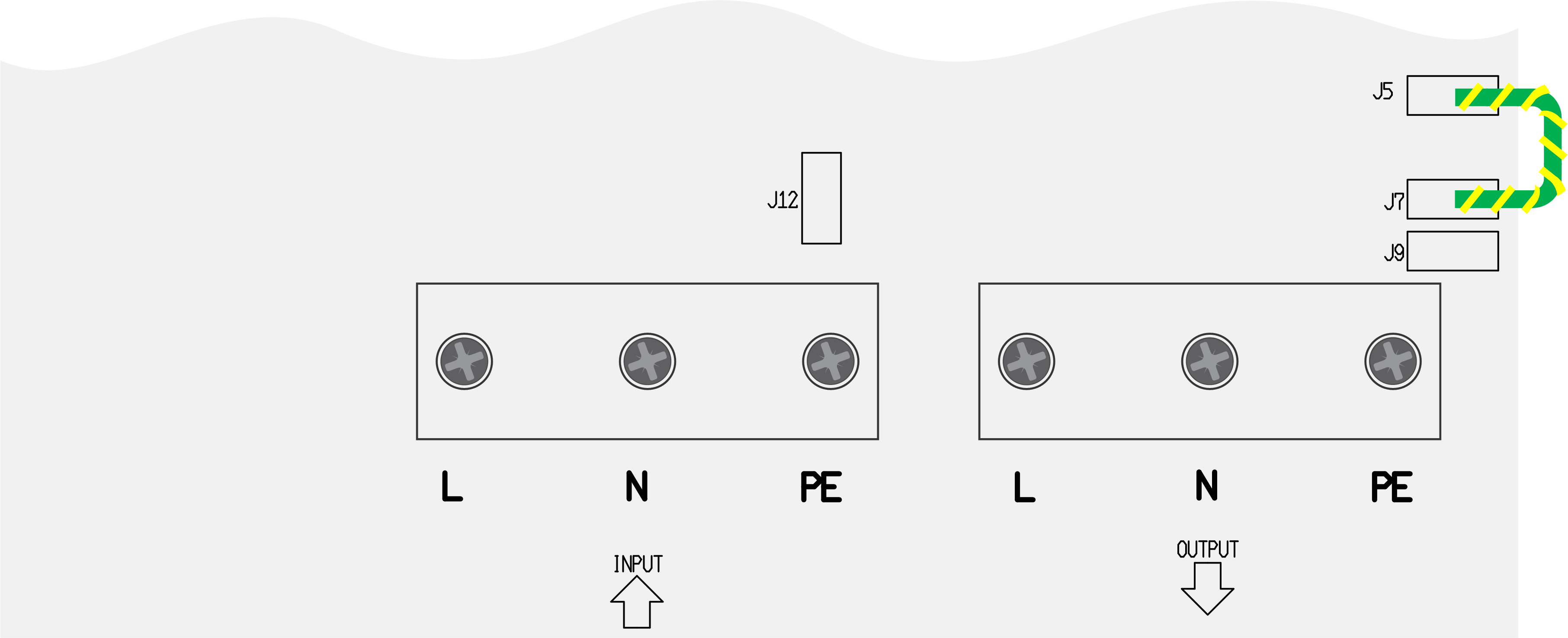

3.4. Saída CA neutra para a ligação de terra
Deve instalar um GFCI na saída CA do transformador de isolamento. Para que o GFCI funcione corretamente, o neutro da saída CA deve ser conectado à terra da saída CA e à massa (todas as peças metálicas na embarcação).
Para ligar a saída CA neutra (N) à terra (PE), coloque um cabo «jumper» verde/amarelo (incluído) entre os conectores macho J5 e J7.
Saída CA neutra (N) para a ligação de terra (PE).

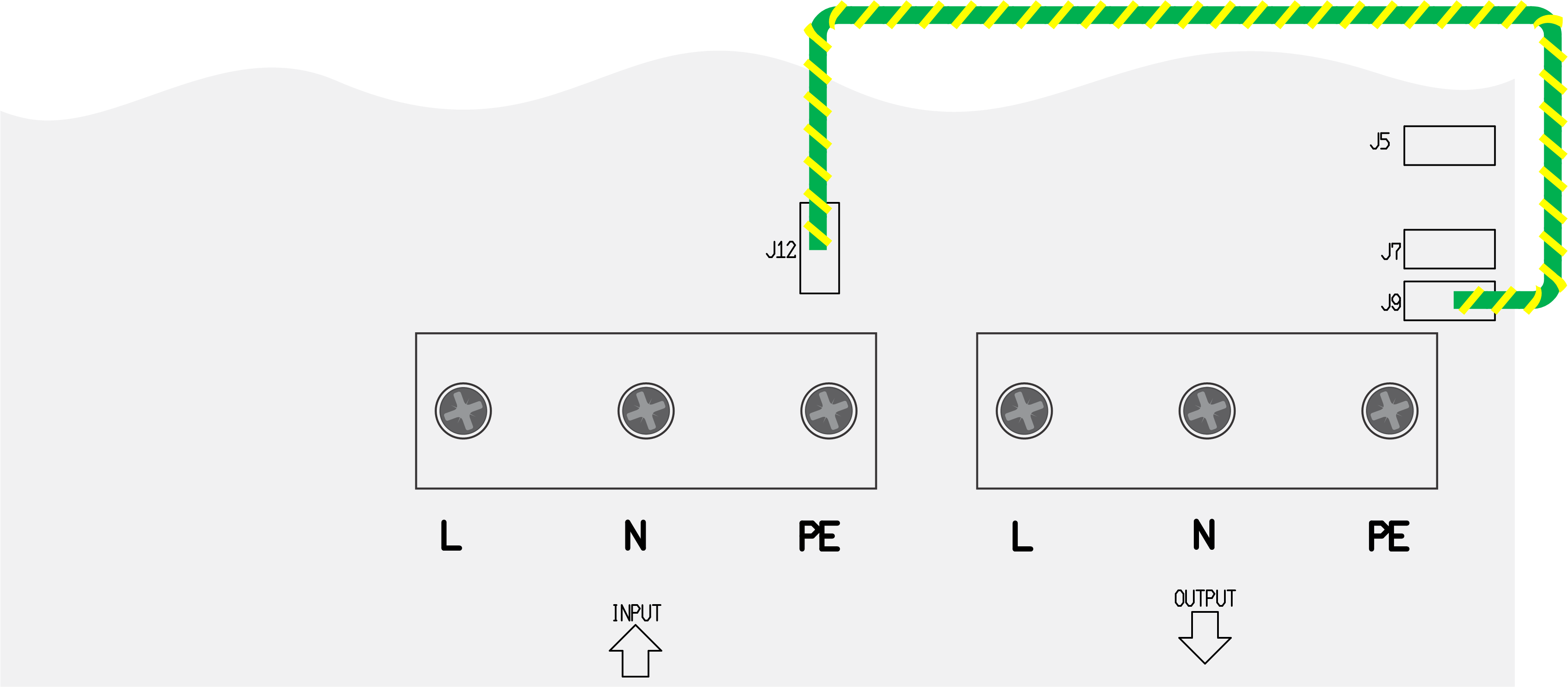

3.7. Ligação do aterramento de entrada e saída quando a embarcação está fora da água.
Por razões de segurança, quando a embarcação estiver fora da água (em terra) durante o inverno ou para a manutenção, o condutor de terra (PE) deve ser conectado diretamente ao condutor de terra (PE) da energia do cais.
Isto pode ser realizado no interior do transformador de isolamento conectando o cabo «jumper» amarelo/verde (incluído) entre os conectores macho J12 e J9, conforme indicado abaixo.
O aterramento de entrada CA está ligado ao aterramento de saída CA quando a embarcação estiver fora da água (em terra) durante o inverno ou para a manutenção.
