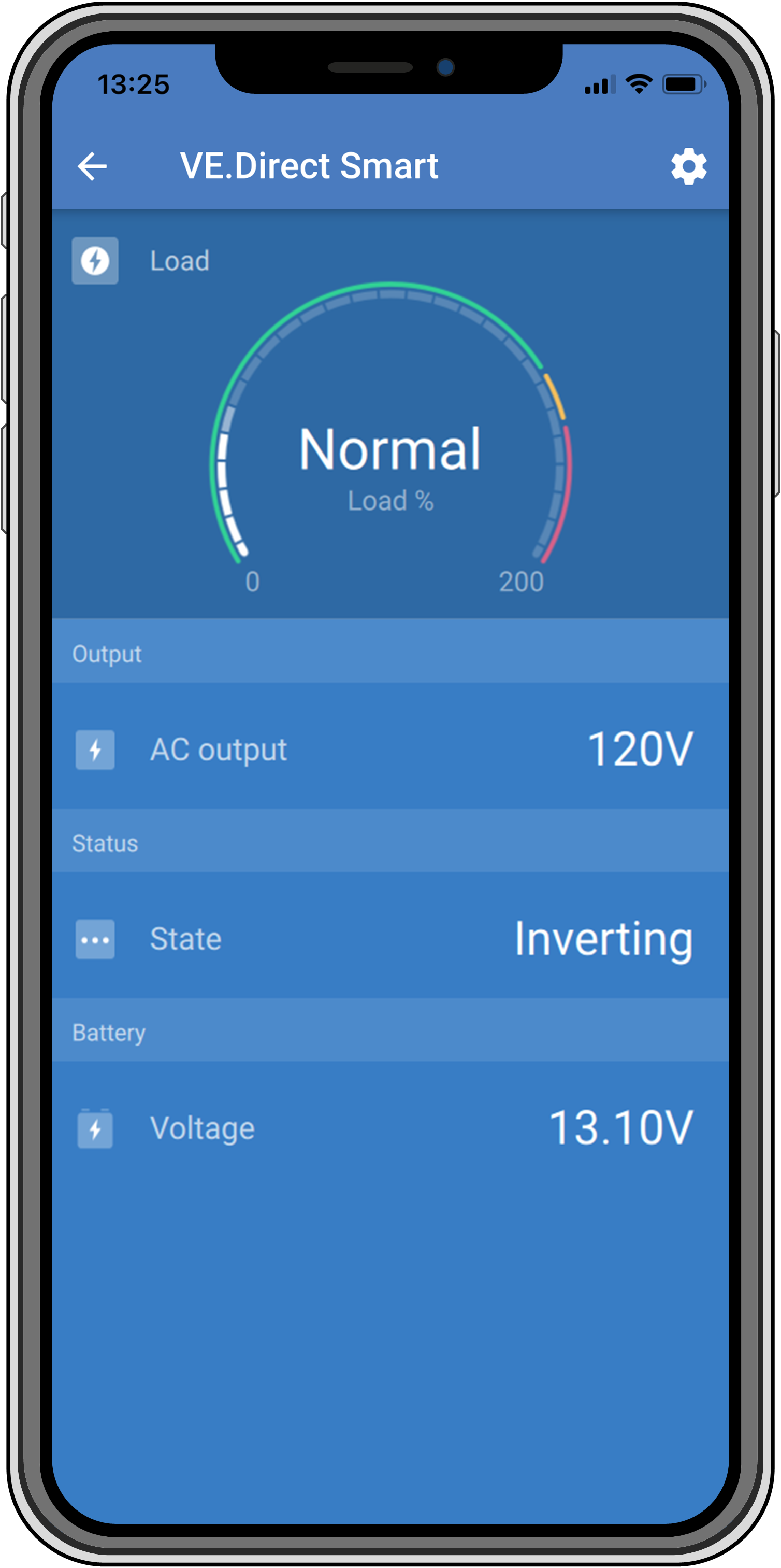

Приложение VictronConnect отобразит следующую информацию:.
  • Нагрузка инвертора в процентах от номинальной мощности инвертора
  • Выходное напряжение переменного тока.
  • Напряжение батареи.
  • Рабочее состояние.
  • Предупреждения и сигналы тревоги *.
